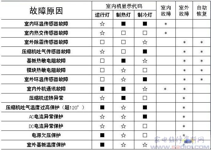

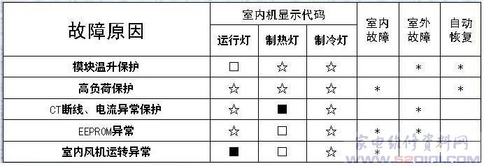

海尔KFR-(28)35GW/HB(BPF)空调故障代码表
