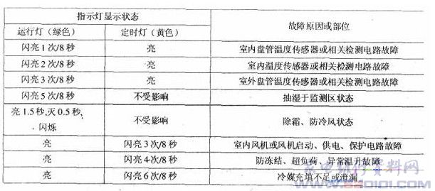

澳柯玛KFR-32GW壁挂式空调器故障代码表
2014-08-09
作者:未知
894
澳柯玛KFRd-23GW/A壁挂式空调器,发生故障肘,主板上的黄色定时灯、绿色运行灯以不同的发光组合,显示故障代码,见下表。同时蜂鸣器也具有故障报警功能,空调器正常时,蜂鸣器应答为一声短音,空调器发生故障时,蜂鸣器应答为一声长音。
