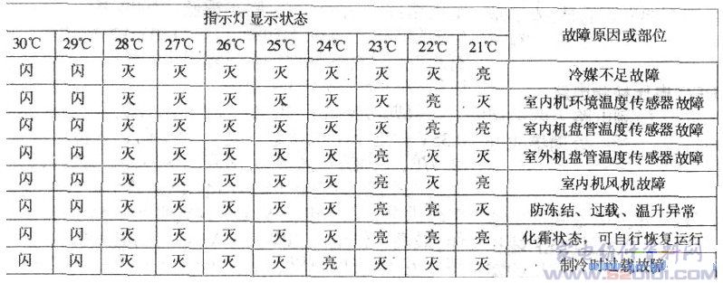

澳柯玛KFRd-50GW/A壁挂式空调器,发生故障时,温度显示指示灯以点亮、熄灭、闪烁组合显示故障代码,温度指示灯显示的故障代码见下表。
