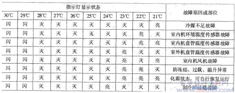

澳柯玛KFR(D)-60GW/H壁挂式空调器故障代码表
2014-08-09
作者:未知
900
澳柯玛KFR(D)-60GW/H壁挂式空调器,发生故障时,温度显示指示灯以点亮、熄灭、闪烁组合显示故障代码,温度指示灯显示的故障代码见下表。
