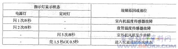

澳柯玛KFR-60GW壁挂式空调器,发生故障时,以空调器上的电源灯(红色)、运行灯(绿色)闪烁次数表7室内机指示灯显示的故障代码显示故障代码,室内机指示灯显示的故障代码见下表(表中的”一”表示指示灯的显示状态不确定)。
