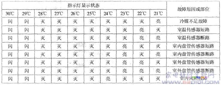

澳柯玛KFRd-35GW/F壁挂式空调器故障代码表
2014-08-09
作者:未知
930
澳柯玛KFRd-35GW/F壁挂式空调器,发生故障时,温度显示指示灯,以点亮、熄灭、闪烁组合显示故障代码,温度指示灯显示的故表4数码管或显示屏上显示的故障代码障代码见下表。
