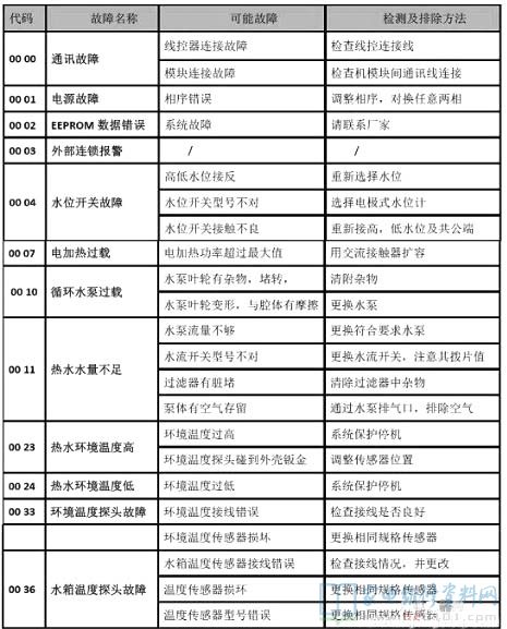

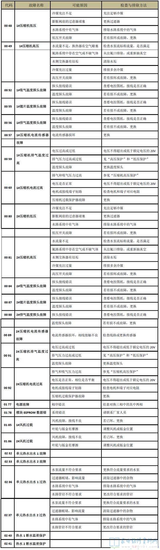

TCL KFX-17 KFX-38/2热水机组空调故障代码
