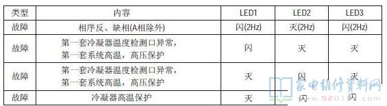

一、室外
LED
主板故障指示

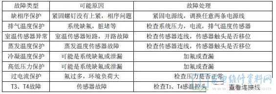

三、故障原因及处理方法
