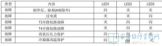

美的MDV-260W/dPS中央空调故障代码
2017-09-13
作者:王朋整理
3785
一、室外主板LED故障指示
二、室内主板LED故障指示
