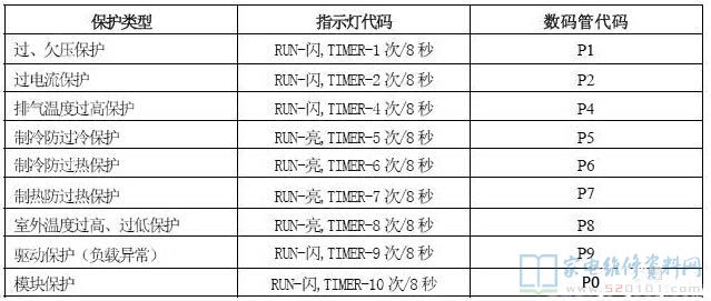

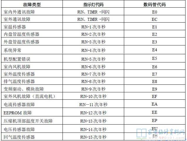

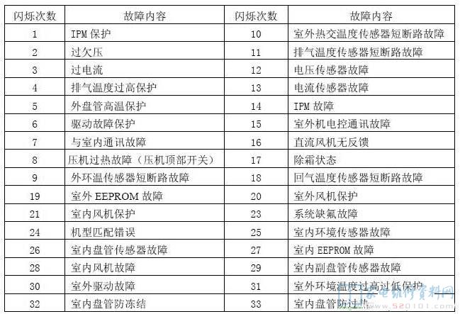

空调故障代码
TCL 1P 1.5P变频空调故障代码
2017-09-10
作者:voyager整理
2833
一、故障代码
二、保护代码
三、室外电源板显示代码
