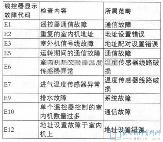

三菱重工KX6-I系列直流变频多联空调器故障代码
2018-01-28
作者:中华维修整理
3528
