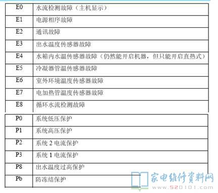

美的RSJ-380/S-820空气能热泵热水机组故障代码
