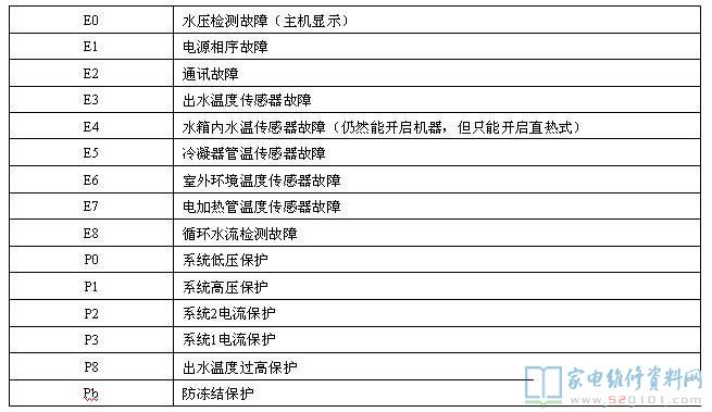

美的空气能热泵热水机故障代码

美的空气能p1什么故障
