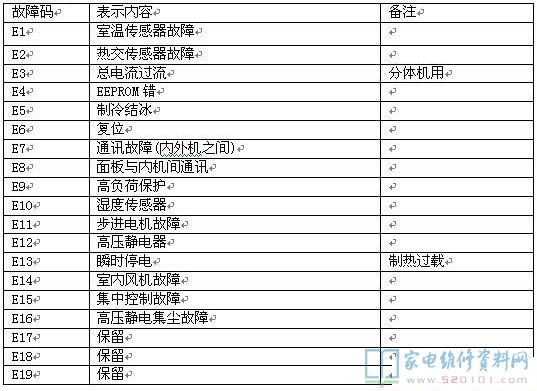

空调故障代码
海尔KFR-35GW/08PJA21AU1分体式房间空调器故障代码
2018-02-06
作者:王朋整理
