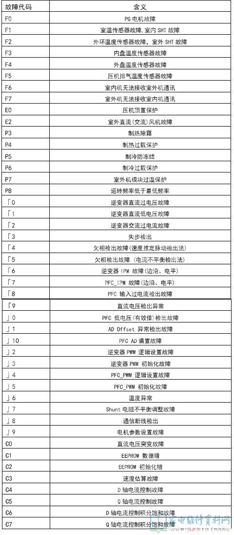

空调故障代码
惠而浦ISH-35FC3空调器故障代码
