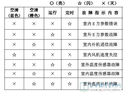

空调故障代码
东芝EXD系列分体机空调器故障代码
