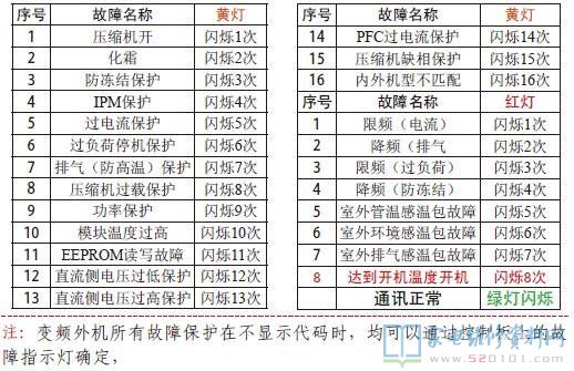

格力变频空调室外机主板(旧协议)故障指示灯显示故障代码
