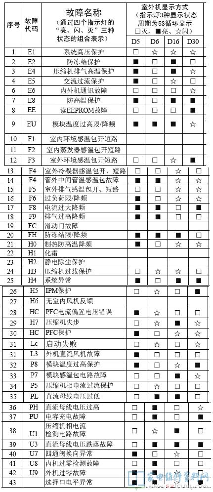

空调故障代码
格力变频空调室外机主板(新协议)故障指示灯显示故障代码
