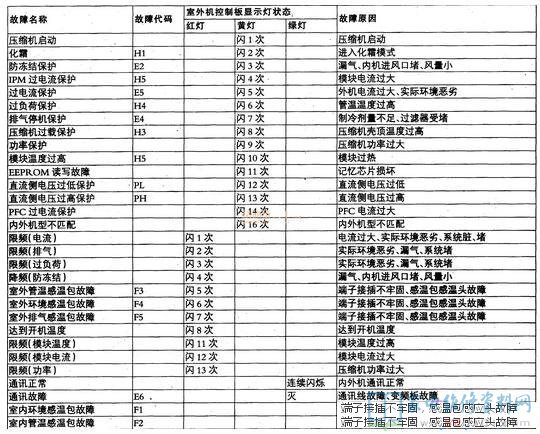

格力KFR-35GW/(35556)FNDa-3变频空调器故障代码
