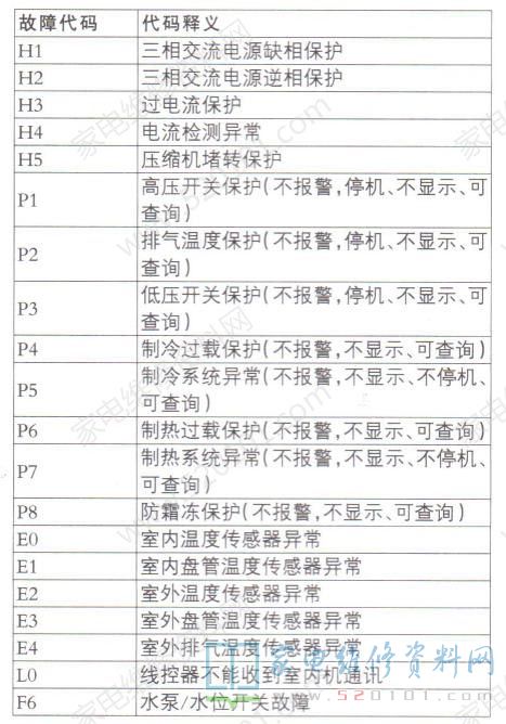

长虹5P空调风管机故障代码表(适用于XKK12线控器),如下表所示。
