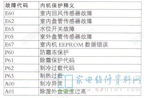

长虹1P~3P风管机空调故障代码表(适用于XKK-BP1线控器),如下表所示。
