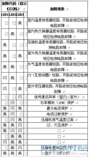

海信KFR-26GW/27BP室外机故障代码(在压缩机停止运转时)
2019-07-19作者:张涛整理1383评论
