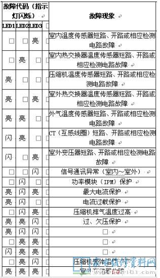

海信KFR-35GW/25BP室外机故障代码(在压缩机停止运转时)
2019-07-19作者:张涛整理1172评论
