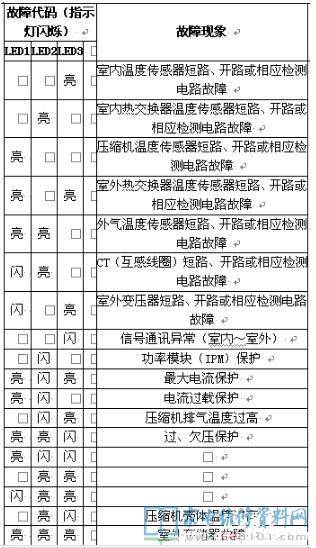

海信KFR-26GW/25BP室外机故障代码(在压缩机停止运转时)
