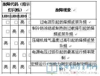

海信KFR-32GW/27BP室外控制板故障代码(压缩机工作状态下)
2019-07-19作者:张涛整理1860评论
