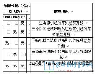

海信KFR-35GW/25BP室外控制板故障代码(压缩机工作状态下)
2019-07-19作者:张涛整理1336评论
