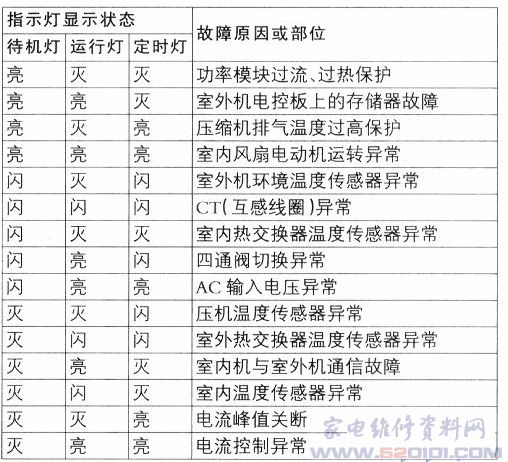

海信KFR-36GW/FBP空调具有故障自检显示功能,发生故障时室内机运行灯按0.5秒亮、0.5秒灭的间隔闪烁,将电源开关从正常“开”拨到“关”的位置,此时面板上的待机灯、运行灯、定时灯以不同的发光组合显示故障代码,指示灯组合显示的故障代码见下表。
