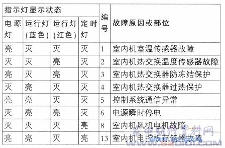

海信KFR-32GW/06BP变频壁挂式空调发生故障时,将遥控器“传感器切换”键设置为空调“本机传感器”方式,再连续按2下遥控器上的“传感器切换”键,即可进入故障查询状态,以空调上的电源灯、运行灯(蓝色)、运行灯(红色)、定时灯的点亮、熄灭、闪烁组合显示故障代码,LED指示灯显示室内机的故障代码见下表,

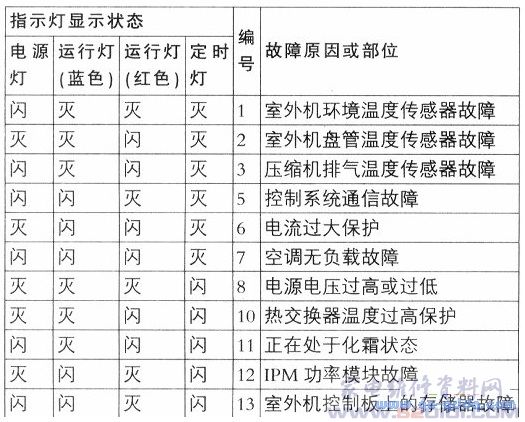

LED指示灯显示室外机的故障代码见下表。
