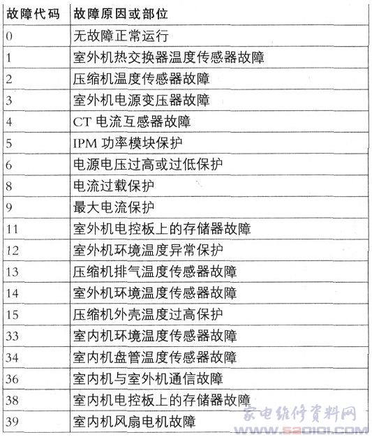

海信KFR-3216GW/BP变频壁挂式空调故障代码
2016-03-10
作者:中华维修整理
1999
海信KFR-3216GW/BP变频壁挂式空调发生故障时,连续按遥控器上的“传感器切换”键3次,在室内机控制面板的数码管或显示屏上,以数字的形式显示故障代码,显示3秒钟后,恢复正常显示,数码管或显示屏显示的故障代码见下表。
