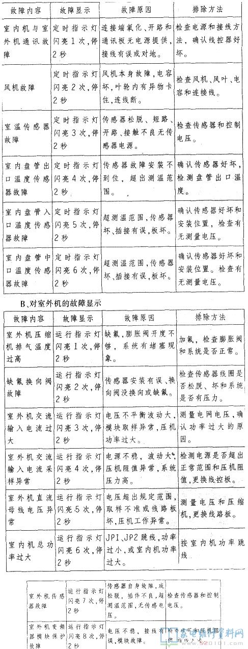

志高CMV系列挂壁式空调器故障代码
2018-12-14作者:中华维修整理1488评论
