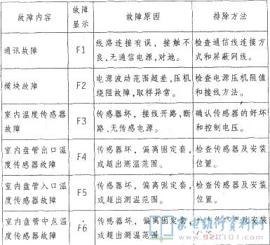

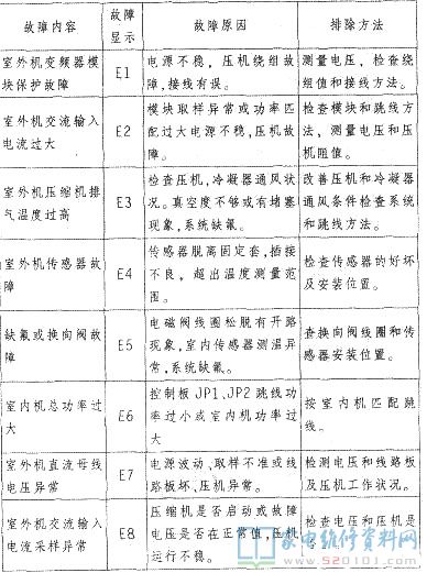

空调故障代码
志高CMV系列柜式空调器故障代码
2018-12-14
作者:中华维修整理
2214
一、室外机故障代码
二、室内机故障代码
