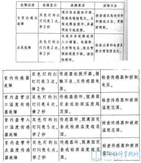

志高CMV系列天花机空调器室内机故障代码
