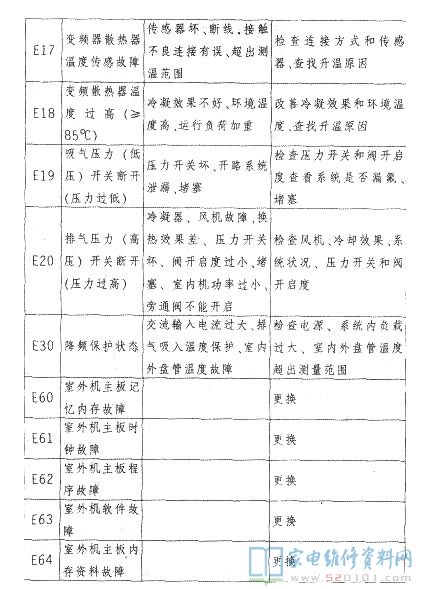

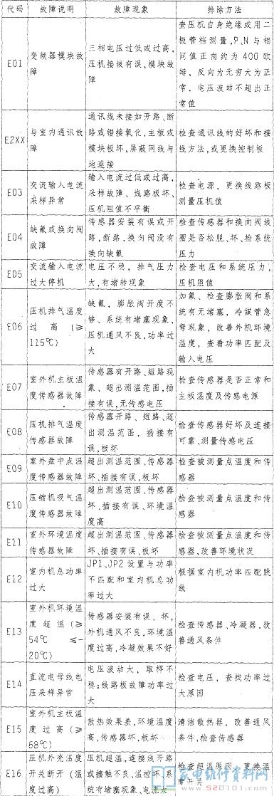

志高CMV系列一拖N室外机调试板故障代码
2018-12-04作者:voyager整理1405评论
