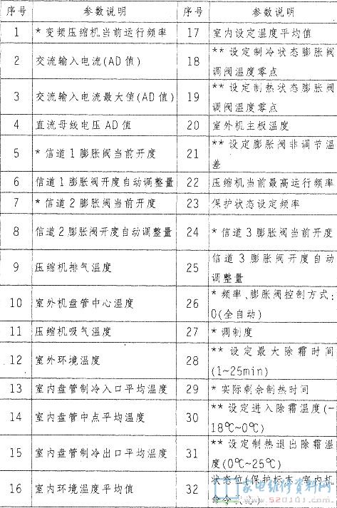

一、操作板参数显示

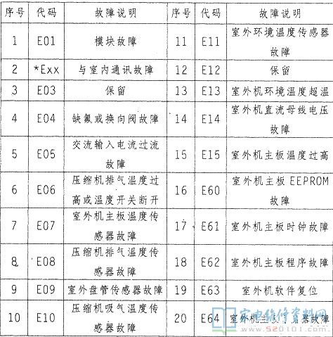

二、操作板故障代码
