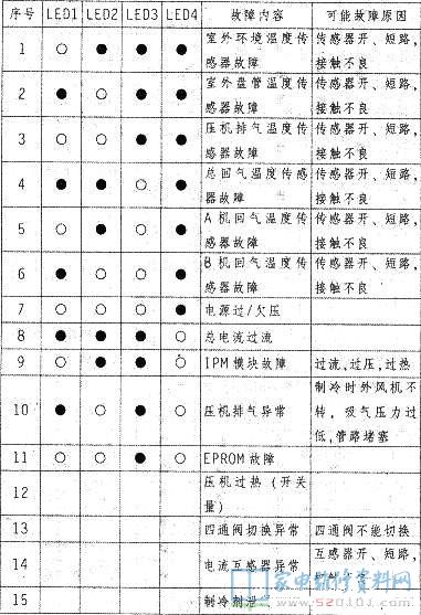

一、室外机故障代码

| 序号 | 运行灯 | 定时灯闪烁(每8s) | 故障内容 | 可能故障原因 |
| 1 | 亮 | 1次 | 室内环境温度传感器故障 | 传感器开、短路,接触不良 |
| 2 | 亮 | 2次 | 室内盘管温度传感器故障 | 传感器开、短路,接触不良 |
| 3 | 亮 | 6次 | 室内风机故障 | 接线错误,接触不良,电控问题,电机故障 |
| 4 | 亮 | 5次 | 通讯故障 | 接触不良,线圈开路,驱动回路不良 |
| 5 | 亮 | 7次 | 室外机异常 |

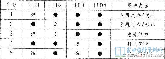

三、保护功能故障代码
