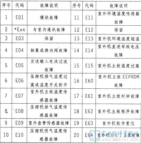

一、操作板故障代码
二、室内机故障代码
| 代码 | 故障说明 | 代码 | 故障说明 |
| E01 | 模块保护 | E08 | 空载电流大 |
| E02 | 压机过流 | E11 | 室内机与室外机通讯故障 |
| E03 | 压机过热 | E12 | 室温传感器故障 |
| E04 | 室外机传感器故障 | E13 | 室内盘管传感器故障 |
| E05 | 室外机电压异常 | E14 | 线控器与室内机通讯故障 |
| E06 | 缺氟 | E15 | 细管传感器故障 |
| E07 | 室外看门狗复位 | E16 | 粗管传感器故障 |
