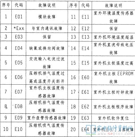

一、操作板故障代码
二、室内机故障代码
| 故障部位 | 序号 | 故障内容 | 故障显示 |
| 室内机 | 1 | 通讯故障 | F1故障 |
| 2 | 室内温度传感器故障 | F3故障 | |
| 3 | 室内盘管出口温度传感,器故障 | F4故障 | |
| 4 | 室内盘管入口温度传感器故障 | F5故障 | |
| 5 | 室内盘管中点温度传感器故障 | F6故障 | |
| 室外机 | 6 | 模块保护 | E1故障 |
| 7 | 压机过流 | E2故障 | |
| 8 | 压机过热 | E3故障 | |
| 9 | 室外机传感器故障 | E4故障 | |
| 10 | 缺氟, | E5故障 | |
| 11 | 空载电流大 | E6故障 | |
| 12 | 室外机电压异常 | E7故障 | |
| 13 | 室外看门狗复位 | E8故障 |
