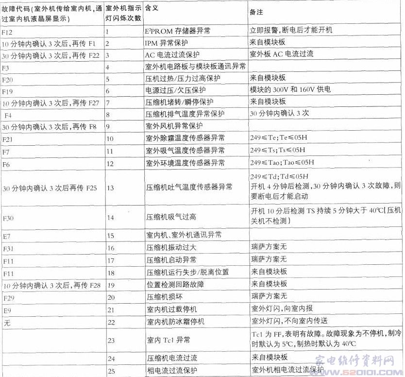

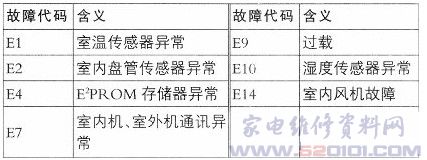

空调故障代码
海尔KFR-35GW/CA变频空调故障代码表
