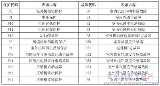

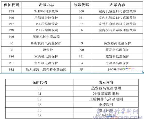

美的空调变频维修小板故障代码
