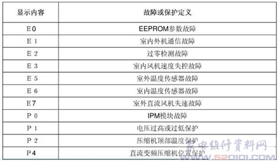

美的空调室内机挂机显示板故障代码表
