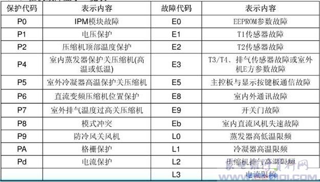

美的空调室内机柜机显示板故障代码表
2014-10-08作者:未知3194评论
