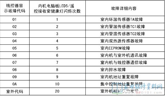

海尔RFG71MX-A壁挂式空调内机故障代码
2018-11-29作者:王朋整理1370评论
