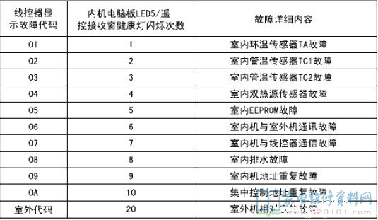

海尔RFG56MX-A壁挂式空调器故障代码
2018-11-29作者:王朋整理1105评论
