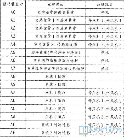

志高RF63W/TFh空调器故障代码
2018-11-29作者:王朋整理1136评论
