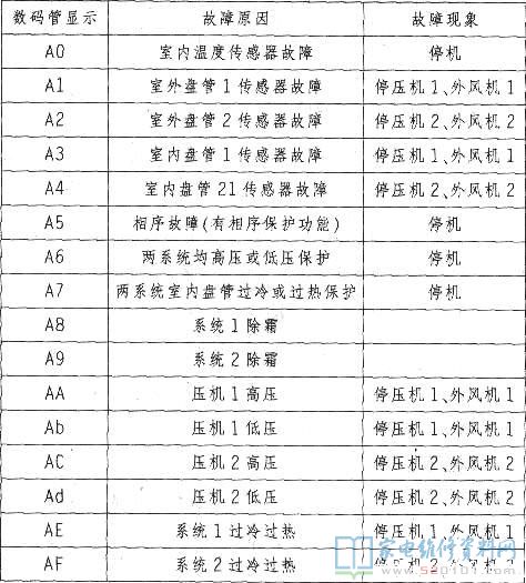

志高RF65W/TFh空调器故障代码
2018-11-29作者:王朋整理1123评论
