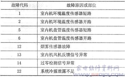

新科KFR-32GW/BY2壁挂式空调器,发生故障时,在数码管或显示屏上,以数字的形式显示故障代码。
数码管或显示屏显示的故障代码见表所示。
