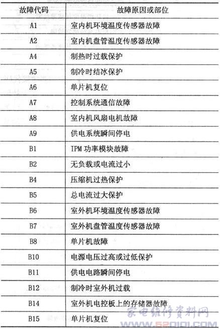

新科KFR-32GW/EYB1变频壁挂式空调器,发生故障时,在数码管或显示屏上以字符的形式显示故障代码。数码管或显示屏显示的故障代码见表所示。
