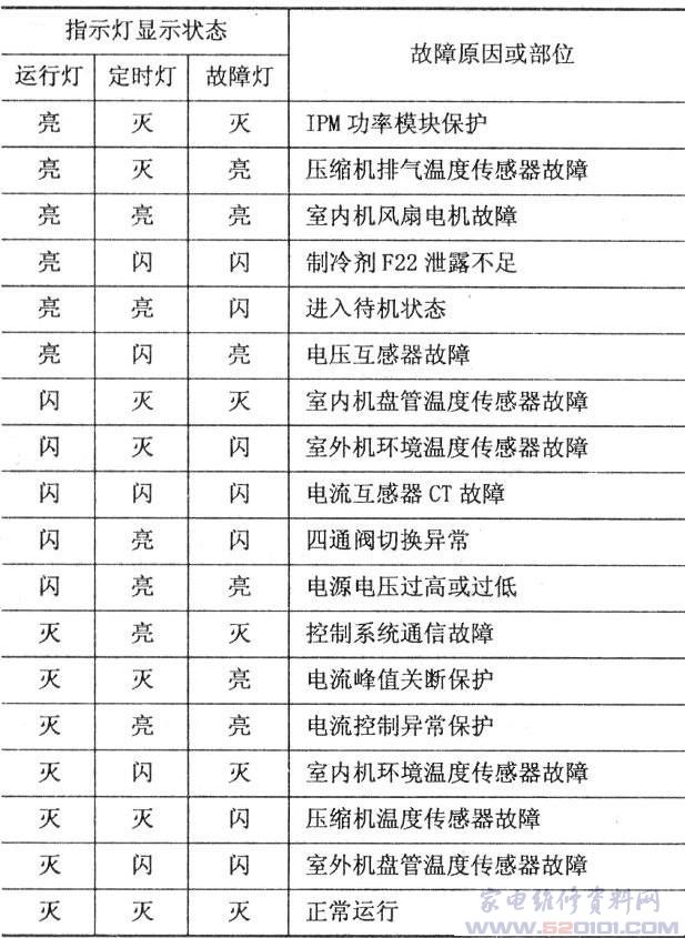

新科KFR-32GW/BP变频壁挂式空调器,发生故障时,以空调器的运行灯(绿色)、定时灯(黄色)、故障灯(红色)的点亮、熄灭、闪烁组合显示故障代码。指示灯显示的故障代码见表所示。
