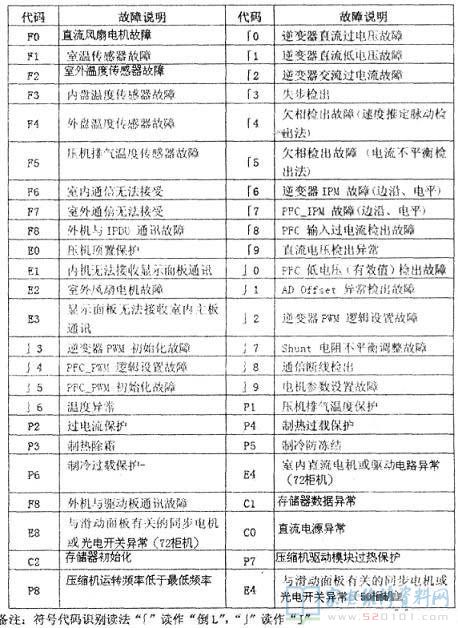

室内机故障通过显示屏显示,故障代码与故障原因如下表所示。
提示:检修显示F1~F5故障代码的故障时,不仅要检查相应的温度传感器,而且要检查它的阻抗信号/电压信号变换电路。
