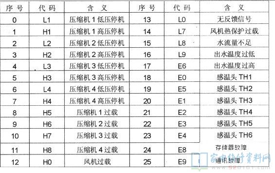

麦克维尔MWCP水冷柜机中央空调故障代码
2017-09-27作者:王朋整理3638评论
